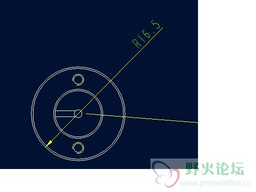

圆弧标注的时候怎样让尺寸线不过圆心?谢谢!!!

拖动不了,这个早就试过了,您说的自己标注一下是不是指在CAD工程图上标注啊?我们用的是PROE出图啊!

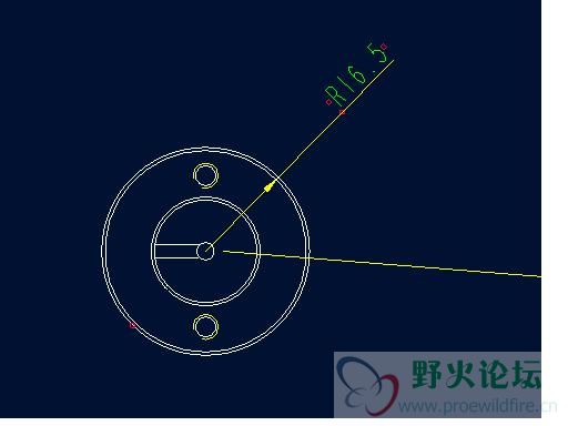

箭头反向的三种情况,都是过圆心的!怎么让它不过圆心?拖动也是没有用的,我一直在怀疑是DTL中的某个设置,哪位高手能指点一二!谢谢啦!

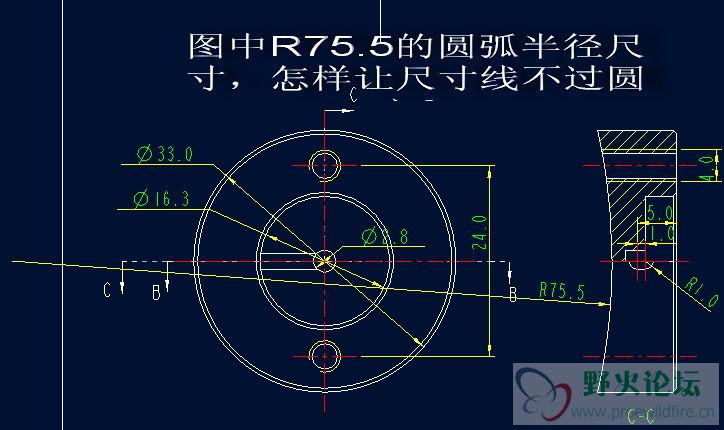

 楼主| 发表于 2009-4-2 21:13 | 显示全部楼层
回复 6# 野火 的帖子
因为有个半径比较大的圆弧需要标注,过圆心的话都跑到图纸外边了,这个问题已经解决了,和DTL中的一个设置有关系:radial_dimension_display
434
575
发表于 2011-7-5 16:46 | 显示全部楼层
回复 7# sq1721 的帖子
值是多少?
