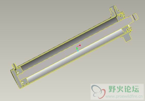

各位这是我做的一个油缸3D图
[localimg=400,280]1[/localimg]
这个是我想把上图做成下图这样的效果图
请教各位老师要如何做?

发表于 2009-4-1 11:25 | 显示全部楼层
做切除切出来算了
 楼主| 发表于 2009-4-1 14:13 | 显示全部楼层
除了切除,还能有其它的做法吗?

发表于 2009-4-1 21:28 | 显示全部楼层
就用切除做就行了
发表于 2009-5-16 11:10 | 显示全部楼层
切除试试

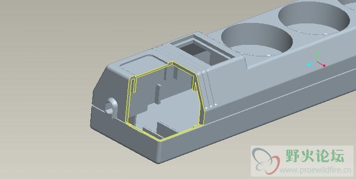

发表于 2009-5-16 14:35 | 显示全部楼层
这个很简单可以用试图管理器做到,而且还给你显示剖面线
44
发表于 2009-5-16 14:37 | 显示全部楼层
用一个简单的缺损剖面好了

发表于 2009-5-16 16:37 | 显示全部楼层
做剖面,视图管理器。。

发表于 2009-12-1 11:20 | 显示全部楼层
是不是这种效果!
