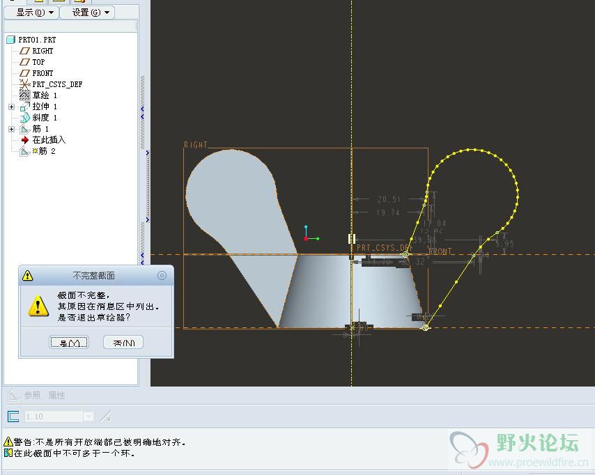

在画图的时候出现错误了,但是找不到原因,希望能指导下,谢谢了
我是用加强筋做的柄,但是镜像不出来,在草绘的时候使用抽取轮廓后再镜像也不行,不知道哪个地方错了,希望高手能指点下

从图中可见你的轮廓线是由多段线条构成,此种线条往往会有重叠,一般需一条一条的检查,还是先复制左面加强筋曲面,后镜像曲面,比较省事

筋特征好像不能镜像

加强筋可以镜像!
楼主可以用轴阵列试试!

线封闭一下应该就可以吧.

好像是多了一条参照线///你看一下吧

从消息区列出的信息查查

用实体做这个零件不是更容易吗?为什么要用筋特征?

y轴那附近有一个尺寸,会不会那出了问题?
