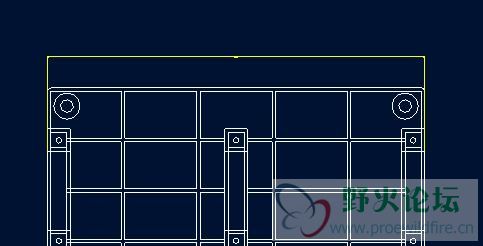

在这个工程图里我想把这个标注改大点,应该怎么改呢?

发表于 2009-3-31 20:32 | 显示全部楼层
工程图配置文件*.dtl常用选项及使用详解
http://www.proewildfire.cn/thread-9736-1-1.html
发表于 2009-4-6 11:51 | 显示全部楼层
文件 属性 绘图选项
设置文字高度
drawing_text_height  3.5
设置文本宽度
text_width_factor    0.6
设置视角类型(第一视角)
projection_type      first_angle
设置箭头长度
draw_arrow_length    3.5
设置箭头方式(实心箭头)
draw_arrow_style     filled
设置绘图单位
drawing_units        mm
