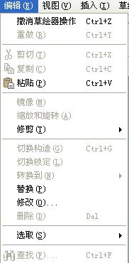

我是一个新手,现在看着书在学,找不到  偏移边 这个命令啊,有没有高手赶紧赐教。谢谢拉。

 楼主| 发表于 2009-3-31 20:27 | 显示全部楼层
没有啊,你看看我的编辑里面,没有类,不过很谢谢你啊。

发表于 2009-3-31 22:37 | 显示全部楼层
抓个图看看情况
发表于 2009-3-31 22:52 | 显示全部楼层
如果你单是草绘圆,直接用同心圆命令来画就行了,如果你想用通过边或者通过偏移一条边来创建图元,侧需要有实体或曲面的边作为参照才可以用的。也就是说先建一个实体或曲面,然后在这基础上草绘时,那个命令才可以用。
