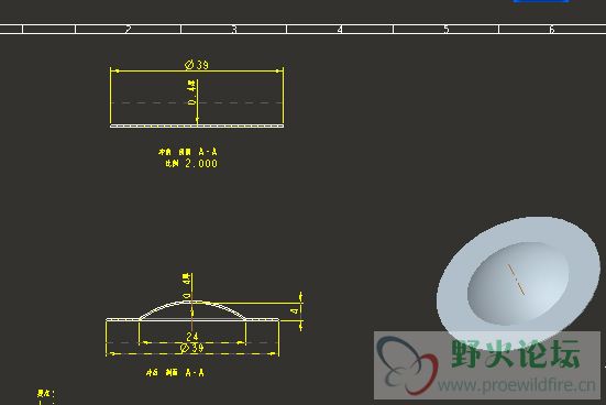

请都一下,钣金件冲压后,材料尺寸如何变化?

最简单的办法就是计算中性层的长度。
假设Y因子为0.5,即中心层位置就是板料厚度的1/2处,这时候就可以手工计算或者用一般的cad软件查询出长度来。当然这只是近似的算法,楼主有兴趣的话,可以找些钣金理论方面的书籍看看,实际上板料的冲压成型是一个很复杂的过程(材料的弹性和塑性变形过程)。它与冲模的形状、冲压力、板料的材料等都有很大的关系。材料不同其冲压变形性能就不同(包括抗破裂性、贴膜性、定型性)。冲压后还要考虑回弹问题等等。
