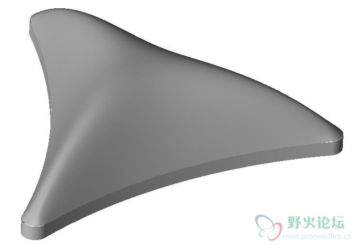

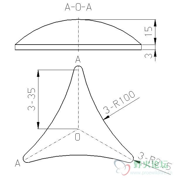

这图在美雅、蓝天等的论坛都暂时没有人搞得完全正确,请高手出马,好了能把图片给原文件上传大家学习!

求助各方高手指教!

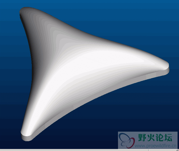

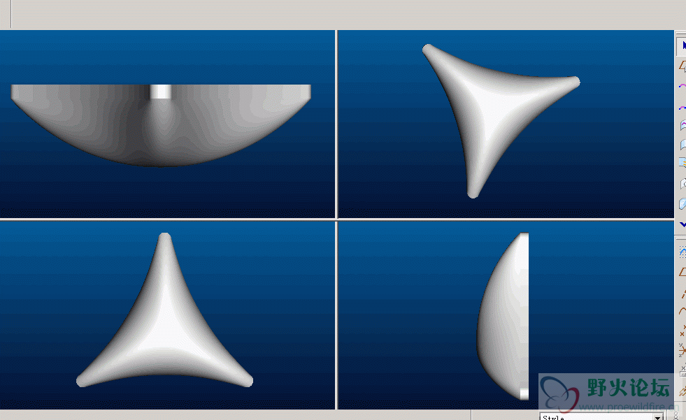

随便做了下. 所有特征被抑制掉了,下载附件直接恢复就OK.
