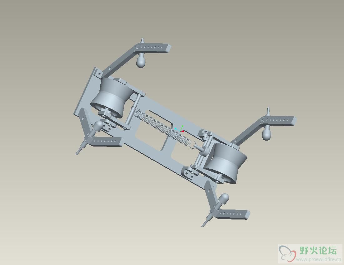

我在画一个零件时,不小心不厘米当成毫米,小了十倍,导致在使用标准零件库时由于尺寸过小而无法进行,
谁可以帮忙解决一下,怎么把它变大或者修改尺寸系数。谢谢啊
