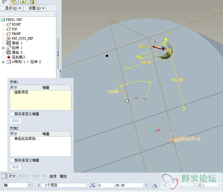

在角度尺寸列阵中,怎么能标出自己需要的尺寸参照,既在用轴列阵的时候怎么能找到径向的尺寸-圆心到轴的距离

轴阵列不用角度尺寸啊,选好轴再输入尺寸就行了啊!

楼主的意思不太明确,不过如果要选择这个尺寸的话,必须要在草绘里面标注这个尺寸的啊!
而且如果轴阵列选择了这个尺寸的话,就是以螺旋线的方式进行阵列了!
[另外看楼主的草绘标注,好像有点问题啊,怎么会多出一个角度尺寸呢?好像过定义了。]

想要直径尺寸的话在做孔的时候用径向做

哦,知道了,谢谢各位给的指导
