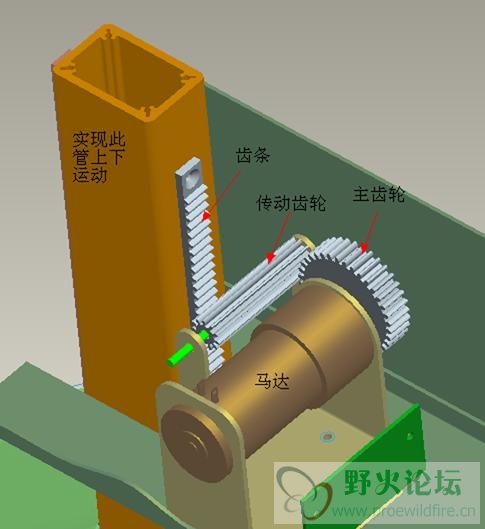

通过马达的转动,最终实现左边的管子上下运动。
大家看看这种齿轮传动结构是否有问题?

图片已经传上去了,请各位帮忙看看。谢谢了。

个人观点:
单纯从结构上来看没有任何问题
但从力学角度分析,大齿轮做主动轴不太好(仅此而已)

传动比分配不均匀

传动轴齿轮也太长了吧,分成两个齿轮不是更省成本!
还有传动效率和力学性能得考虑周全!
应有辅助支撑(液压),如果重量大的话,要光靠齿轮支撑,太危险!

为什么不用丝杆呢,还有传动比分配不均

电机转速有多少,方管的速度要求多少?感觉是有些怪
