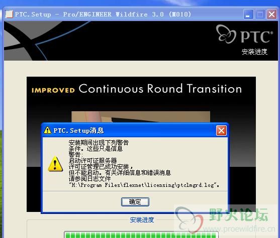

发表于 2009-3-30 08:52 | 显示全部楼层 |阅读模式
出现这样的提示怎么解决
本来是不会这样的.我安装好PROE的时候,把PROE的安装目录移动了即把(D盘移到F盘)后来PROE就用不了了.然后我再安装就出现这个问题了.下图
我按照论坛上的方法也解决不了。现在的问题是不认那个许可证文件。
谢谢各位。

希望各位能帮我解决一下,我安装了几天了。还是没安装好。头都很大了。
感谢你们了。

你这个版本过期了,下载个新版吧,不要装 ptc license server

不能改变位置,在命名中也不要出现汉字,3.0  4.0  各版本可以在这里下载:
http://www.proewildfire.cn/thread-9455-1-1.html      速度可能很慢,我下了一个M190的,下了大概一个月,呵呵,反正也没事,迅雷里天天下着玩呗,呵呵,还是去网吧下吧,那里可能会快点,哈哈

证书不要移动,别的随便你高兴
