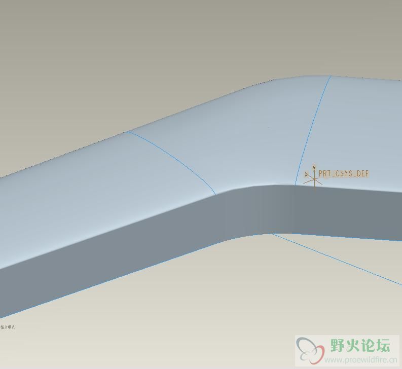

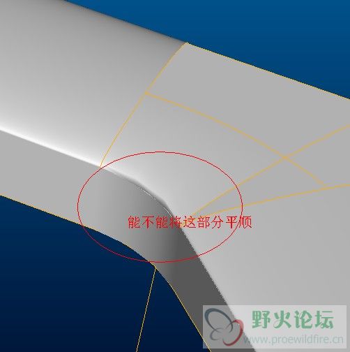

大家一起来讨论 帮帮忙 补补看    将桥接面 做得普遍一点平顺一点    实在感激不尽

发表于 2009-3-29 23:07 | 显示全部楼层
看看是不是这样

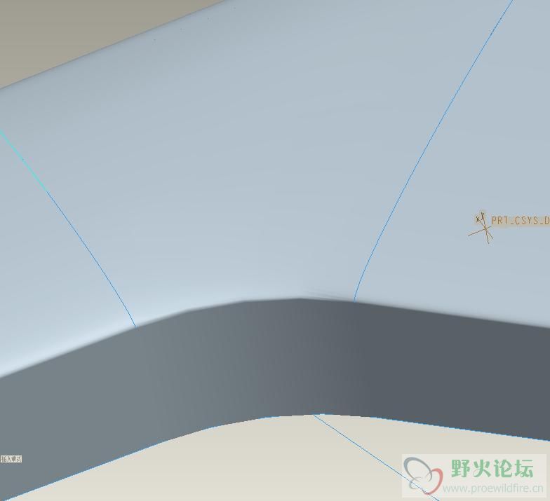

发表于 2009-3-31 00:04 | 显示全部楼层
这样可以吗

发表于 2009-3-31 07:03 | 显示全部楼层
边界线 要相切或者曲率  补出来的面才能达到G1 G2效果 明显 你的边界线 只是G0连接的效果
126
162
发表于 2009-3-31 07:36 | 显示全部楼层
看了 一下 你的做法 椭圆线有问题  线不相切 怎么让面相切呀 最后导致的面才这样

 楼主| 发表于 2009-3-31 17:20 | 显示全部楼层
原帖由 旭日东升 于 2009-3-31 00:04 发表
这样可以吗
不错 您是用可变扫的吧
