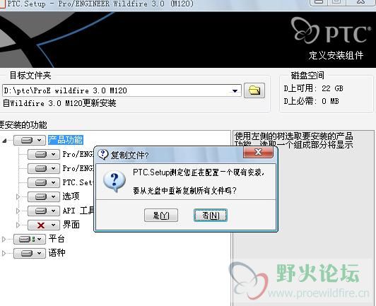

首先你们是用台式电脑还是用笔记本电脑的,因为我笔记本电脑里面有两个ID号码,我是用笔记本电脑安装的我一开始装了几次都有运行常见错误,后来我看了以下本地连接的ID和setup.exe安装程序里的ID不一样,我再打开无线网络连接里的ID看跟setup.exe安装程序里的ID一样我就把无线网络连接停用了,再打开setup.exe安装程序就跟本地连接的ID一样了,再打开setup.exe安装目录不用变就会有一个复制文件弹出来你按否就可以啦,用许可证生成器再搞一个许可证出来就可一啦放回你原来那里就可以啦,你跟住你上一次安装就行了

回复 4# wsksoft 的帖子
我也是按照 他的方法弄的。 成功了
  谢谢。。。

回复 231# 0452jdw 的帖子
用4楼的方法,我的也是这个版本。 出现了你这样的问题。先解决了。
