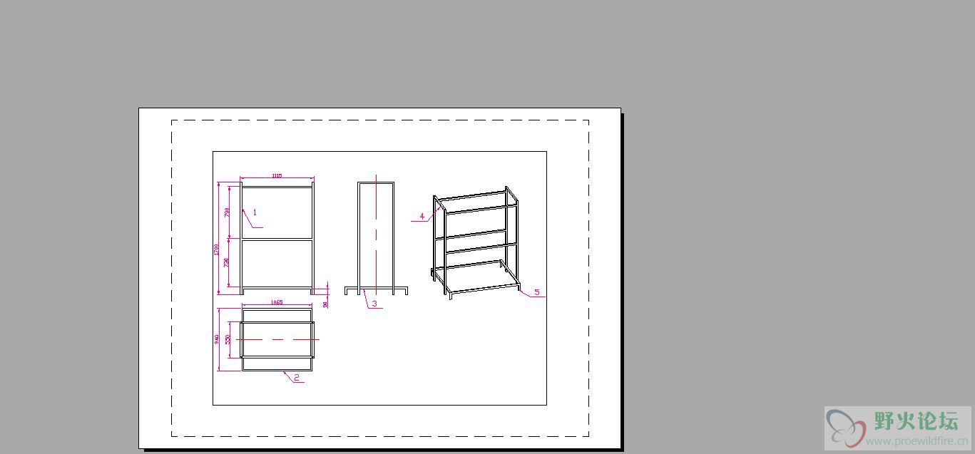

发表于 2009-10-10 10:33 | 显示全部楼层
对,就这样
