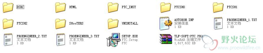

我之前用的是2.0版本的,在咱们论坛上提供的链接上下了3.0m200的压缩包(TLF-SOFT-PTC.PRO.ENGINEER.WILDFIRE.v3.0.M200.WIN64-SHooTERS.iso),解压之后我就把2.0的卸载了,之后点击安装proe时运行setup.exe无反映,我看了野火关于安装proe时运行setup.exe无反映的解决方法的帖子,可是有几个疑问:
1.首先说明我的安装路径中没有像帖中提到的有中文名称或一些特殊符号等,为D:\Downloads\ProE3.0;
2.我的解压包的obj\ptcsetup.exe 并不在野火在帖中提到的在dsrc\i486_nt目录下,而是在D:\Downloads\ProE3.0\DSRC\X86E_WIN64\OBJ\ptcsetup.exe ,这是怎么回事呀?,是不是3.0m200的就是这样的?此时点击D:\Downloads\ProE3.0\DSRC\X86E_WIN64\OBJ目录下的ptcsetup.exe后,系统弹出 D:\Downloads\ProE3.0\DSRC\X86E_WIN64\OBJ\ptcsetup.exe 不是有效的WIN32应用程序,我将obj整个文件夹复制到dsrc\i486_nt目录下后再点击,弹出的也是同样的提示D:\Downloads\ProE3.0\DSRC\I486_NT\OBJ\ptcsetup.exe 不是有效的WIN32应用程序;
3.再重新安装2.0版本的时候又是OK的;
这究竟是怎么回事,怎样才能安装好3.0的呢,先多谢各位了!

PTC.PRO.ENGINEER.WILDFIRE.v3.0.M200.WIN64-SHooTERS.iso是win64,就是64位啊。winxp是32位的啊,32位怎么运行64位的软件???!!!

你下载错版本了,请下载 32 位的
 楼主| 发表于 2009-3-30 22:49 | 显示全部楼层
恩,楼上的给位多谢了,我又下了32位的了,安装OK了
