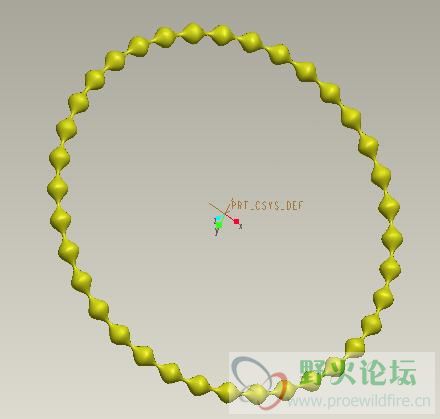

[分享] 我刚学PROE,做了个手链,请大家点评

虚心请教下~~俺是新手
我画了一个平面,再平面上又画了一个薄圈,怎么改圈里的颜色啊??请教一下。。。弄了颜色好像都是整个平面都改掉了,,,呜

发表于 2009-4-3 11:41 | 显示全部楼层
做的( ^_^ )不错嘛
发表于 2009-4-3 13:38 | 显示全部楼层
1.画一个草绘.大圆一只.
2.VSS命令 截面画一圆:加关系sd2=40*(1.2+sin(trajpar*360*15))
其中sd2是圆的直径尺寸名称. 后面的40是和珠子直径相关的尺寸。15是珠子个数
OK

发表于 2009-4-4 10:45 | 显示全部楼层
哈哈
关键是画截面的时候关系式的运用
