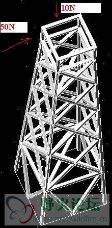

附件内是一个DWG文件,似乎我直接将它导出成sat文件的话PROE会说invalid什么什么的,我把里面的结构全部选上,然后用AutoCAD的“分解”命令后再输出成sat文件proe就可以读取。
模型顶部加载10N的竖直向下的力(分布在整个顶面的各个杆上,力的总大小为10N)
模型四个侧面是对称的,在其中一个侧面靠近顶部80mm之内(即自顶部杆到向下数第一个杆)的范围内加载50N的力(也分布在各个杆上,力的总大小50N)
求应力分析。
材料密度:1380 kg/m3  杨氏弹性模量(E) 2900-3400 MPa 拉伸强度(σt) 50-80 MPa
楼下会附上示意图的。

 楼主| 发表于 2009-3-28 20:32 | 显示全部楼层
示意图
 楼主| 发表于 2009-3-28 20:35 | 显示全部楼层
事实上50N的力是动态载荷,其动态过程为:
开始时,5KG的物体通过绳子跟滑轮连接在模型上,在绳子刚拉直时撤去支持重物的力,此时重物因重力下拉绳子,对模型产生力的作用,波动后直至稳定。
如果大侠们能分析出动态过程自然更好,不过小弟初学,能有静态分析就已感激不尽了!

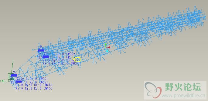

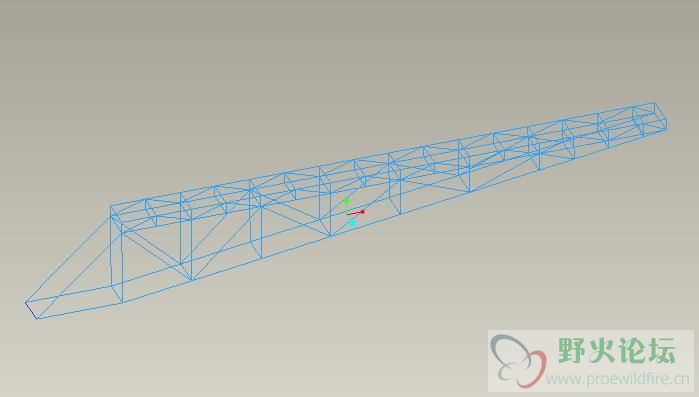

cad2008坏了,呵呵,我的proe读后发现缺线,楼主最好先建个proe模上来,钢结构用线来画,这样就可以加载beam来分析了,不知道你懂不懂我的意思。例如桁架如下图:
