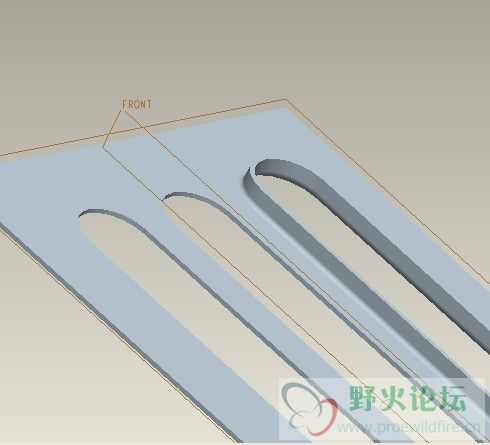

是这样的,我将右边的凸缘壁特征,通过FRONT面镜象到左边过来,就是不行,```这是我的基本操作步骤 1 选取特征 2点击镜象命令 3选取镜象面 4确定   然后就出现  : 由于丢失参照,所以无法再生链。请替换或移除链。

钣金无法和实体一样镜像,具体原因请高手说明。

镜像钣金壁特征需要重新设置“附着边”,尺寸参照等,一般是有点麻烦
建议初学者少用,一个一个的建也能提高熟练程度

用参照阵列就行.
