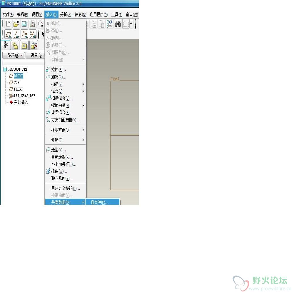

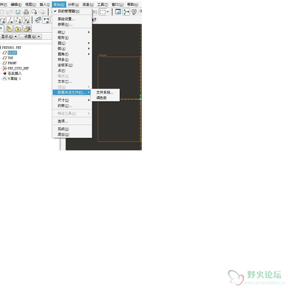

CAD---PRO/E
1,把CAD文档转DXF档---在PRO/E里面的插入-共享数据-自文件-OK
2,在草绘里面-草绘-数据来源文件-文件系统-选DWG和DXF都可以。
