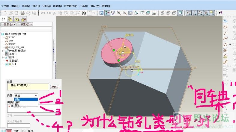

我刚开始学proe,用的4.0(1.5G)的版本,从朋友那里拷来的,发现一个问题,不知道是版本问题还是4.0把这个功能取消了的缘故,因为在3.0里我见到过有这个选项或者说功能。
下面是我的截图。

i这个只要先把轴选上就可以了!

按住Ctrl键,然后再点选轴就可以了

回复 4# huqy168 的帖子
谢谢,按您的方法我问题已经解决。
45
 楼主| 发表于 2009-3-28 16:43 | 显示全部楼层
回复 3# 3911815 的帖子
谢谢老师,其实我试过选中轴,并在类别中看到了同轴,现在我知道了,要选中钻孔面的同时选中轴,不然右下角的钩就是灰色的。
