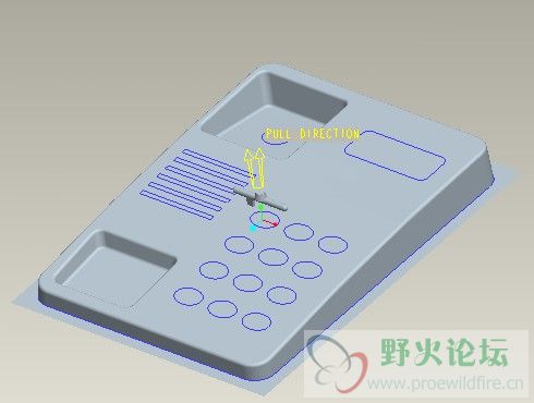

本人自学模具设计不久,同时参考资料有限。。操作3.0
在学习中,利用裙边曲面分型,分割,抽取模具元件。创建浇注系统后,铸模得到那零件
外围怎么出现有曲面?请高手不吝赐教。

文件传上来看一下.

那是你前面创建的裙边曲面,把它隐藏起来就好了

谢谢解答。。。
