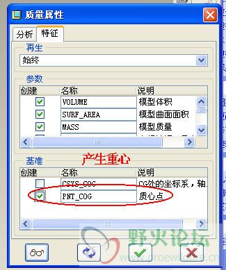

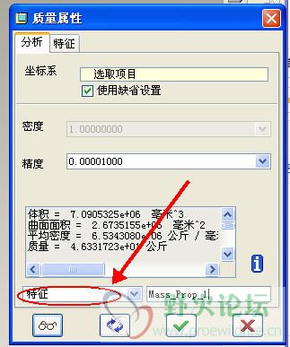

发表于 2009-4-3 16:47 | 显示全部楼层
分析——模型——质量属性,可以创建一个质心特征(重心),还可以有坐标值。
