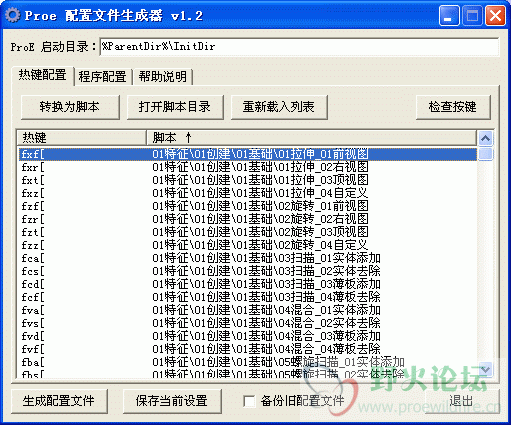

先看看我的映射键设置,如图:
看到了吧,每个映射键都是以 "[" 字符结尾的。

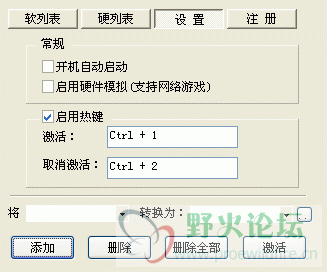

再看看我用的“移花接木”软件的设置,如图:
看到了吧,我把空格键替换成了 "[" 键,这样,当我敲空格的时候,就相当于敲了 "[" 键,就实现了敲空格键才开始执行命令的功能。
这样 S_,SS_,SSS_ 这样的映射键就可以同时存在,互不干扰了。
“移花接木”中“激活”和“取消激活”都有热键的,切换很方便,不用担心会影响其他软件的操作,入图:
