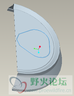

发表于 2009-3-27 17:48 | 显示全部楼层 |阅读模式
有没有高手帮一下忙,这个零件在板金中如何展平?
645
906
发表于 2009-3-27 18:19 | 显示全部楼层
冲压件,展不开啊

发表于 2009-3-27 19:06 | 显示全部楼层
把prt档发上来看看。STP要实体的。

发表于 2009-3-28 15:53 | 显示全部楼层
这也可以展开啊?
发表于 2009-3-28 22:40 | 显示全部楼层
展不开,

 楼主| 发表于 2009-3-29 01:01 | 显示全部楼层

 楼主| 发表于 2009-3-29 01:02 | 显示全部楼层
这个我是用板金模块做的啊!展不开,如何做生产啊?好惨哦!

发表于 2009-3-29 02:05 | 显示全部楼层
能不能展开跟是不是用钣金模块创建的没有关系,有Form的特征,展不开的。

 楼主| 发表于 2009-3-30 20:33 | 显示全部楼层
如果没有form的特征呢?可不可以展开啊?
