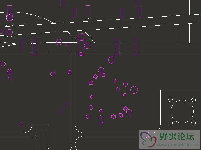

如图所示,里面有好多的螺纹孔紫色线,我不想每次转cad的时候都重新删一遍,求助如何让它在工程图中不显示
小弟初学者,感激不尽

画好螺杆以后不要画螺纹,点击插入--------修饰,可以修饰处螺纹,修饰的螺纹导入工程图就没有这些多余的线

那现在这些线怎么去掉啊

其实有些多余的边是可以去除的。记得我也是这个论坛上学的。插入→边显示→删除直线。可能我写的跟PROE的名字不一样。凭记忆写的。里面有个线框。此命令可以显示你删除的直线。

楼上的方法不行啊,没有人能帮助我吗?

在Drawing View界面,View Display中的Hide line removal for quilts选项勾选“Yes“。
