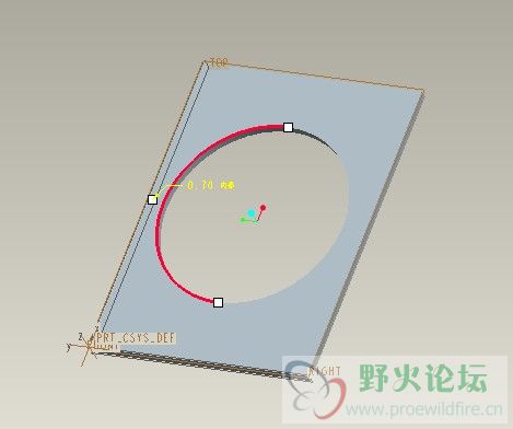

是这样的,想在一个圆孔上创建法兰壁,而基准却只能选到半个圆,只能做出半个法兰壁```这是为什么呢?有什么办法能解决??请教了```

选取的时候按住Ctrl键

按住CTRL没办法选到另一半基准边```小弟刚学,呵```以后还往大家多多指点了!!谢谢```

按住shift件,选择一下

enen OK了```谢谢 你```
