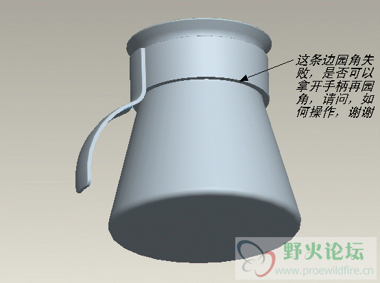

如图,请帮忙解决,谢谢。

贴个图吧 下载是 需要钱的  谢谢

拖动"在此插入"到手柄特征前再倒

这要看你在不在手柄那里倒圆角了,如果要的话,请按三楼操作,如果要手柄那里不要倒圆角的话,就得用过渡模式——选择参照来实现了。
