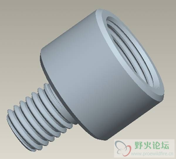

请详细说明螺纹画法,以及R73的画法。G1/4管螺纹的参数:
大径D=13.157,小径d1=11.445,中经d2=12.301,牙高h=0.856,螺距P=1.337.
h=0.960491P
d2=D-h=D-0.640327P
d1=D-2h=D-1.280654P
这是我在网站上找到的参数。

图已改好
已改好,你这个问题与机械制图CAD设计有关(螺纹的规定画法),

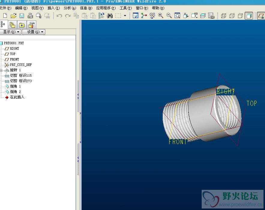

谢谢楼上的,我还想请问下,这个改好了,怎么在PRO/E里面画出来?是不是调标准库啊,我这里没有。

螺纹是这样的

螺纹我画了下,但具体的尺寸怎么放我不知道,你自己学下吧我传上来

这才是G1-4管外接头画法正确的画法
