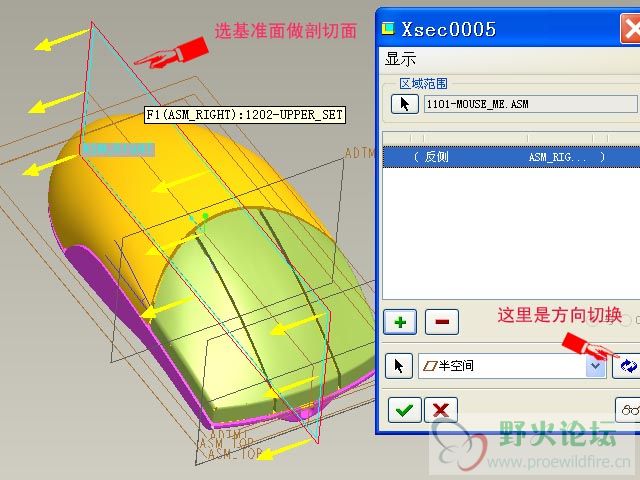

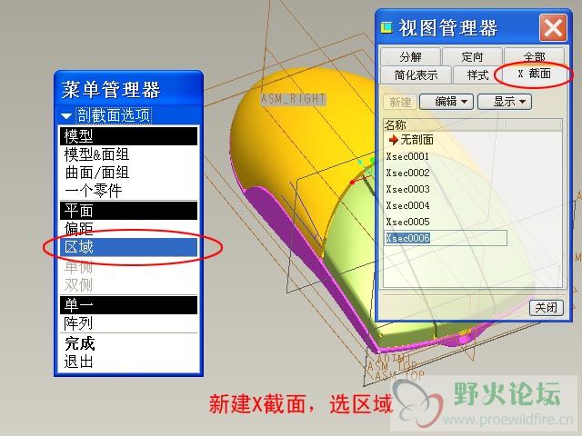

发表于 2009-3-27 11:57 | 显示全部楼层
在视图管理器中建立X截面,选区域,建立3D剖面……

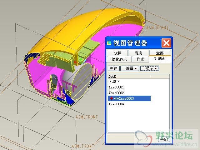

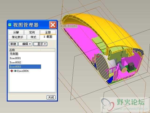

可以的,按3楼版主的方法就行.我截图给你看看,是要这样的吗?

发表于 2009-3-31 14:09 | 显示全部楼层
当然可以了,在那个对话框里你选择or就可以了!
