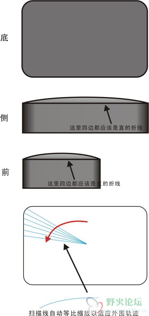

发表于 2009-3-26 22:47 | 显示全部楼层 |阅读模式
扫描线一端沿外围旋转,另一端固定,旋转过程中扫描线的长度按比例自动缩放

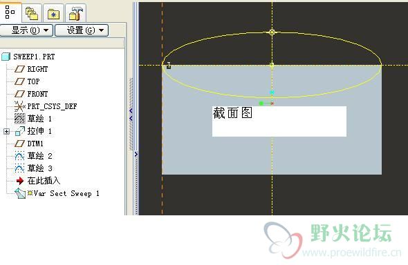

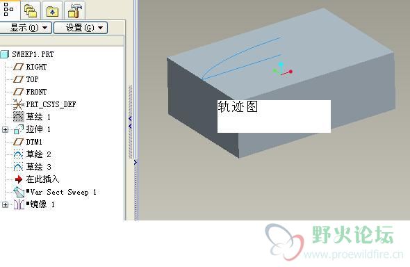

发表于 2009-3-27 17:16 | 显示全部楼层
嘿嘿,要是有这样的扫描...,请高手开发一个吧!!
不过我倒是用VSS做了一个。像下图这样。
不过,要特别注意约束,不然,会说“不能在所有的点生成图形”。
sweep1.prt.rar
44.03 KB, 下载次数: 9

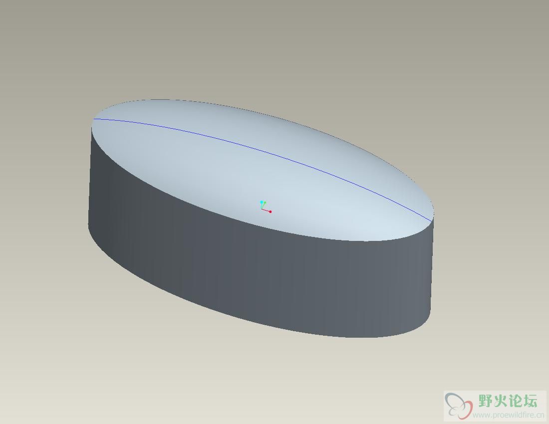

发表于 2009-3-28 16:06 | 显示全部楼层
如果是椭圆,面做出来就完美了,矩形实在是
tuoyuan.prt.part1.rar
80 KB, 下载次数: 3

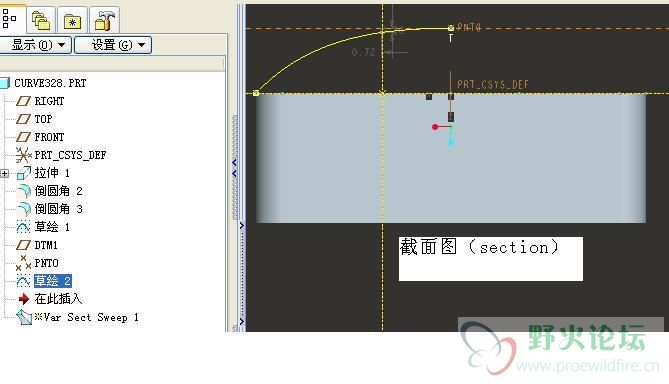

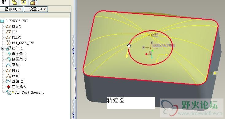

发表于 2009-3-28 17:12 | 显示全部楼层
这样的扫描也可以通过这样的VSS实现。如下图的轨迹和觉面图。做的结果也应当符合要求。
