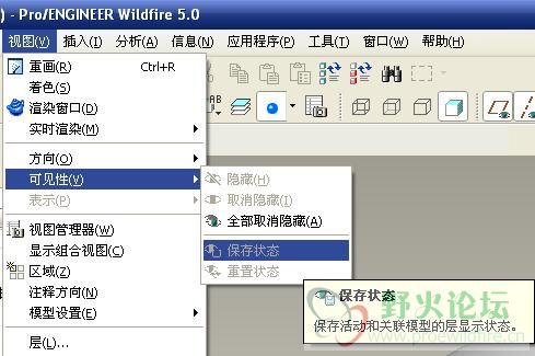

发表于 2009-3-29 15:31 | 显示全部楼层
看wf的新功能
2楼指用层来隐藏。
看wf的新功能
视图---可见性---保存状态。
