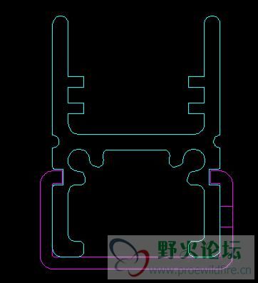

主要是红色标注,尺寸只0.9MM

你说的太笼统了  请详细说明一点 比如说你说的产品是什么材料? 等
铜,铝型材就而已做出来啊
97
 楼主| 发表于 2008-2-25 09:42 | 显示全部楼层
这是个钣金件,为冷轧材料。我怕不能加工,因为前端只有0.9mm的折弯,请教下

发表于 2008-2-25 09:47 | 显示全部楼层
加工很困难.
97
 楼主| 发表于 2008-2-25 09:54 | 显示全部楼层
图为配合件,能否折弯后磨成0.9MM呢?这样的加工成本会不会好高?

发表于 2008-2-25 10:03 | 显示全部楼层
钣金搞的少 这个应该没那么容易搞定

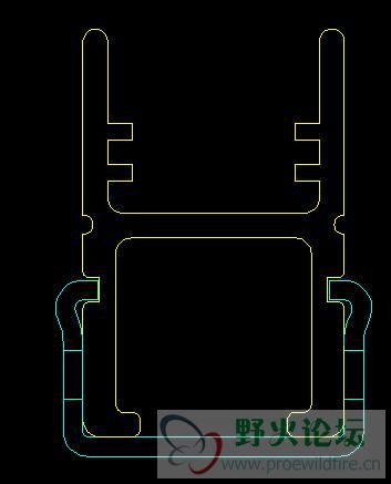

 楼主| 发表于 2008-2-25 10:10 | 显示全部楼层
这种结构呢?初次接触钣金,多多指教!!

发表于 2008-2-25 10:51 | 显示全部楼层
你可以参考这图片.

 楼主| 发表于 2008-2-25 10:58 | 显示全部楼层
非常感谢两位版大的帮助,谢谢!
