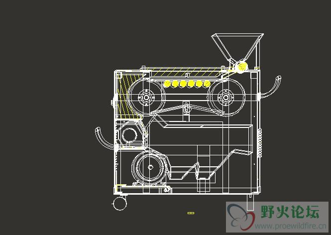

完成了一个装配图模型。但是在视图管理器里新建截面时选平面是提示说要选装配基准。
请问什么是装配基准?
用偏距的方法做的adtm面可以出图。但是图是斜的。看起来很乱。
如果出图后要修改例如轴承的修改是不是要到autocad里面修改?
谢谢了。

装配基准就是你新建组建的时候产生的三个基准平面,破面图应该在这三个平面上产生。还有一种办法就是。创建破面图的时候选择偏距。然后选择一个平面,草绘破面。你应该是经常用CAD出图的。其实既然在用PROE。为什么不把他用好?出工程图PROE完全可以应付。我一直就用他出图。一天学一点。慢慢就用的好了
