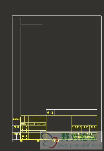

[求助] 我在网上下载了工程图图框。但不知道怎么用

发表于 2009-3-26 16:46 | 显示全部楼层
新建文件选绘图出现如图1,然后选择格式为空,点浏览找到你下载的图框就行了如图3

发表于 2009-3-26 21:48 | 显示全部楼层
一般为了更方便使用,你可以把下载的图框文档放在在PROE安装文件下的Formats下面

发表于 2009-3-27 13:08 | 显示全部楼层
就用默认的进去,里面有个页面设置,直接改就可以了
