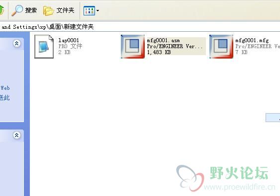

抽取完模具元件后,按保存,但里面怎么才三个文件?没PRT文件?只有(asm,mfg,和层的文件?)

发表于 2009-3-26 20:15 | 显示全部楼层
可能保存在其他位置了吧,在你打开模型的位置看看

发表于 2009-3-26 21:22 | 显示全部楼层
你要把工作目录设置在分模零件的文件夹里 不然就会出现这样的情况

发表于 2009-3-28 08:12 | 显示全部楼层
原帖由 linjindong 于 2009-3-26 21:22 发表
同意楼上

发表于 2009-4-1 15:22 | 显示全部楼层
零件和組件是不是在一個文件夾建立的
