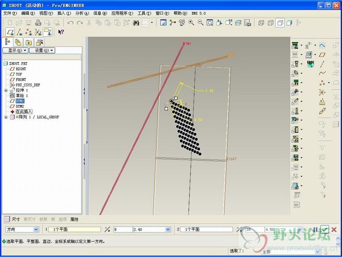

陈列用方向选项就可以了(当然在陈列之前,要先做两个分别与CAD图中23度和17度垂直的辅助基准面,陈列时选这两个辅助基准面为参考方向就可以了) zhout-1.JPG
