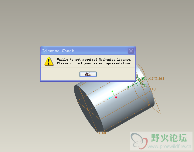

我现在需要安装pro\e下的mechanica 模块 我安装的步骤和安装engineer一样 但是就是安装成功了 运行不了 请各位师兄师姐不吝赐教  感激不尽
附图一张:

估计你是先安装Pro e,然后再安装Mechanica的,只要到Bin文件夹里,运行ptcsetup,选择你要的组件,后面有一页有个选项“configure other product interoperability,在那里配置一下你Mechanica安装的路径就行了
