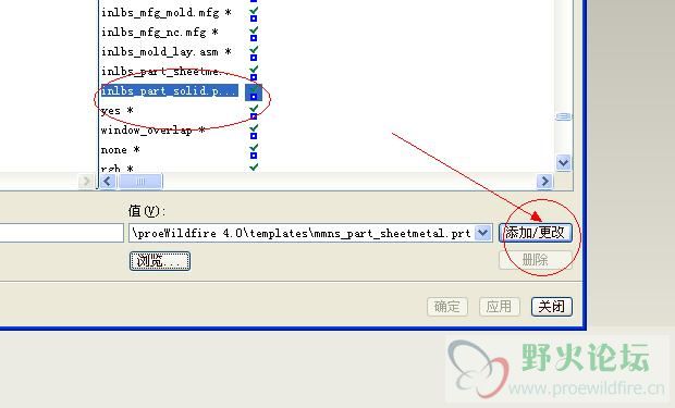

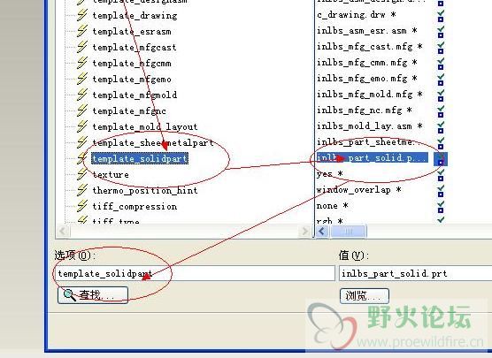

1:  单击工具----选项,如图:

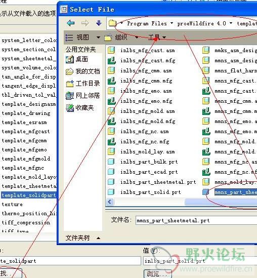

2:  找到TEMPLAET 文件夹   里面的mmns-part-solid.prt   打开,如图:

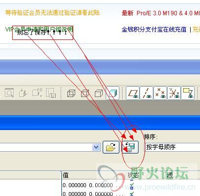

3:  继续:
4:   添加更改 ,,,应用,别网络保存!!  OK!

发表于 2009-3-26 10:26 | 显示全部楼层
回复 楼主 XHC515 的帖子
其实可以直接在config文件中设置。
proe启动的时候都有一个启动工作目录,此目录下有一个全名为config.pro的文件,用记事本打开此文件,加入以下几行
template_solidpart mmns_part_solid.prt
template_mfgmold mmns_mfg_mold.mfg
template_sheetmetalpart mmns_part_sheetmetal.prt
template_designasm mmns_asm_design.asm
就可以实现模板以MM为单位了。这样可以保证每次都是以此为默认模板

发表于 2010-7-2 16:02 | 显示全部楼层
在选项中 改 pro_unit_sys  值为mmns  这样也可以永久改为公制
