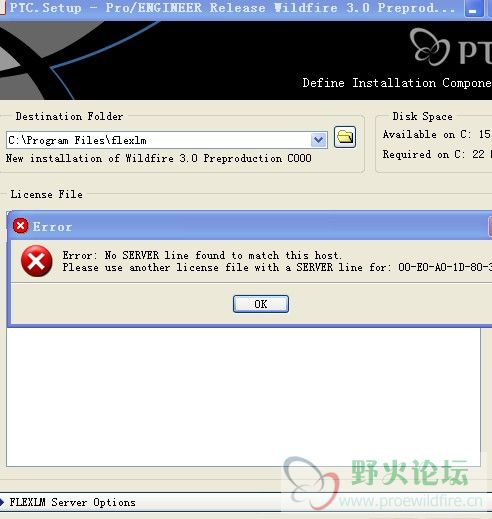

[求助] 为什么我在认证的时候一直提示错误

pro/e wildfire 3.0 M120 野火版安装步骤图解说明教程
修改系统变量,否则在安装时可能会出现乱码,
先不要急于打开proe,否则会提示 “PROE_DDiTy: -8 :-9” 的错误,我们还需要运行破解补丁:
请将安装包内 SHooTERS 文件夹下的 ptc.pro engineer.wildfire.3.0.generic-patch.exe 复制到 proeWildfire 3.0\i486_nt\obj 目录下,运行,当提示有文件找不到时,选取消,直到提示“*PATCHING DONE*”即可。

发表于 2009-3-25 22:03 | 显示全部楼层
不要装 ptc license server

发表于 2009-3-26 16:55 | 显示全部楼层
你把下载的那个dat文件里的网卡号改成你的网卡号了吗???
