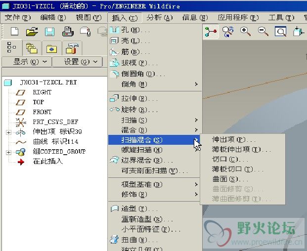

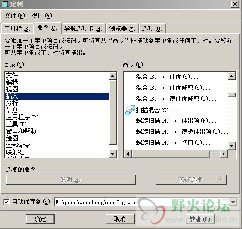

请问一下,我在照视频学画斜齿轮时,遇到一个“扫描混合”的命令,用到里面的而我自己的proe软件里是有“扫描混合”这个命令,但里面都没“伸出项”什么的,我从工具定制里也找不到,请问要怎么找到这个命令啊?

点应用程序-继承-特性-创建-加材料-高级-完成-扫描混合就有了,再直接点完成就ok了

点击"扫描混合"后,对话框左上角有一个"拉伸"图标,可以OK
