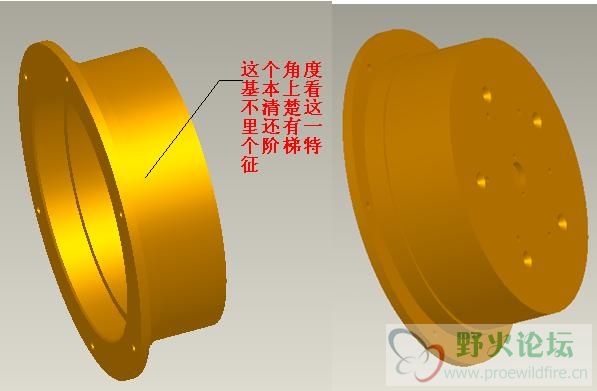

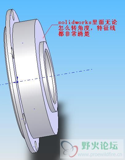

各位高手,在proe里面画图,必须将零件旋转到特定的角度,才能把所画的特征面看清楚,很多角度下看都是一迷糊,颜色设置过后效果还不好,看很多教程上的作品效果很好的,那要经过很麻烦的渲染吗?看下图就是我说的意思:

就是感觉PRO/E的线型显示不好。但是还没有找到好的方法

在显示设置-模型显示-着色-带边,是可以显示边界线的

我也觉得UG的显示清楚一些,楼上的方法回去试试看.
 楼主| 发表于 2009-3-25 18:13 | 显示全部楼层
看不少教程上的效果感觉反光度,质感很好,特征当然分辨的很清楚,就是不知道怎么样搞的?

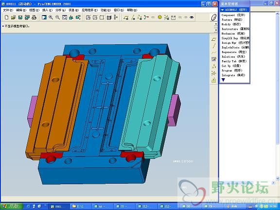

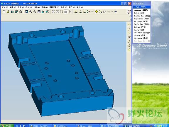

我也不太喜欢PRO/E的显示效果,感觉UG,SOLIDWORK的显示看起来比较清楚,看下我改的界面,带黑边的着色显示!
huqy168 + 1 不错,分享一下你的设定方法吧
106
2155
281
2952
优秀斑竹勋章热心助人勋章宣传大使勋章斑竹勋章希望之星勋章
发表于 2009-5-12 22:56 | 显示全部楼层
确实,在PROE中,好象没有一种设法能有象UG的边线显示效果好,这也是PROE的一个缺点吧
