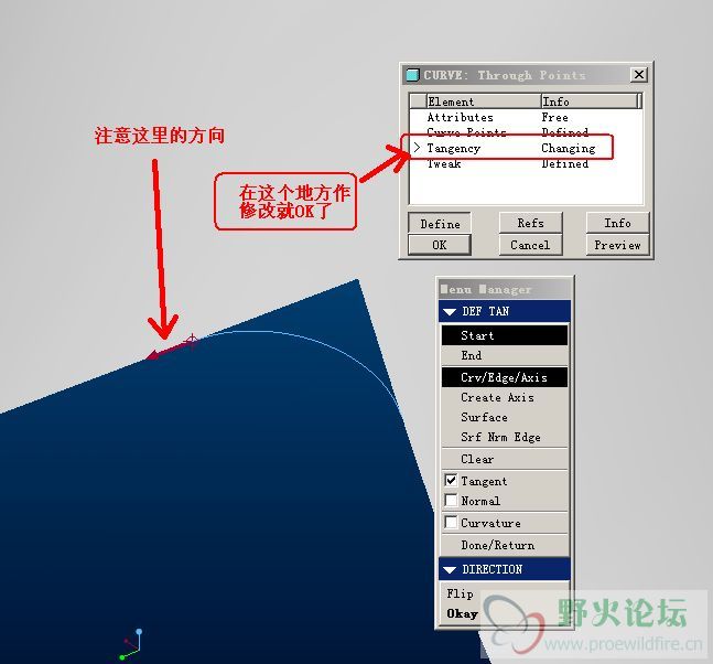

要作一条如下图2所示的曲线,刚作出来如图1,调节扭曲。调节到如图2所示的状态,但之后顺序点击应用更改--完成,或者直接点击完成,所完成的曲线都是更改前的样子。请教,该如何操作,才能实现我的更改?
使用版本为2.0

发表于 2009-3-24 22:46 | 显示全部楼层
不明白你所要的效果会是怎样的?
你是要线的两端分别与相交的边相切还是怎么的?

发表于 2009-3-24 22:53 | 显示全部楼层
如果是要这种效果那看图就明白

 楼主| 发表于 2009-3-25 14:19 | 显示全部楼层
回复 4# daivone 的帖子
我和你的操作一样的,但就是点完成后,再点确定出不来你的效果

 楼主| 发表于 2009-3-25 14:27 | 显示全部楼层
弄出来了,刚又作了三次,最后一次成功了,三次操作都一样,真有些不明白
谢谢你,问题解决了

发表于 2009-3-25 18:10 | 显示全部楼层
注意到那里那个箭头的方向就好了。
