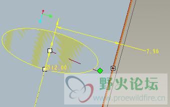

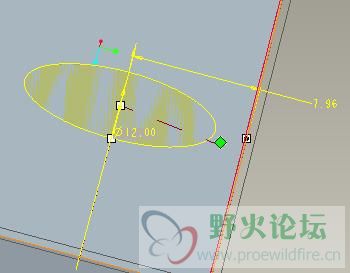

我用的4.0,在学习打孔的时候遇到麻烦。
这个是原来孔到的一侧的距离
这个是原来孔到的一侧的距离

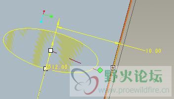

我把尺寸改成了10
我把尺寸改成了10
当我改完另一侧距离的时候发现起先改的第一个距离没有变化 ,这是为什么啊?

楼上的大哥,我是在创建孔的过程中遇到困难,文件不让保存呀。我觉得我解释的够的清楚了呢,就是在给孔 放置---偏移参照  的时候孔中心到两边的距离不能改动,不知道是怎么回事。

解决了,呵呵,原来在选取两个偏移参照的时候要按着CTRL,诶,基本的常识还需要积累,不然白白浪费时间
