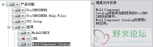

为什么我用PROE3.0分模时.提示"找不到workpiece模具目录,请检查安装和/或目录C:\PROE3.0\APPS.DATA\MOLD.DATA\CATALOG\路径.

 楼主| 发表于 2008-2-24 13:32 | 显示全部楼层
就是在分模过程中,创建模块时,提示.找不到workpiece模具目录,请检查安装和/或目录C:\PROE3.0\APPS.DATA\MOLD.DATA\CATALOG\路径.

发表于 2008-2-24 14:13 | 显示全部楼层
是你安装的时候少装了这个模块 在安装一次不用卸载或者别人电脑里有的你复制过来也行
这个问题已经有人提过了
[ 本帖最后由 fengyelove 于 2008-2-24 14:31 编辑 ]
选择这个安装就可以
