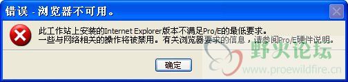

为什么我的PROE打开后出现下图这个错误窗口?请各位朋友知道的帮一下忙吧!谢谢大家了
我的操作系统是 windows xp professional英文版+sp2  PROE的版本是野火版4.0 M060 见下图所示,为什么呢?

IE5.0?!!!
升级一下IE试试?!~~
发表于 2009-3-23 16:12 | 显示全部楼层
P4至少要IE6以上把
发表于 2009-3-23 20:41 | 显示全部楼层
置顶帖里有解决方法,相当简单的问题

把IE更新到IE7应该可以的.

更新到IE6了,解决了
