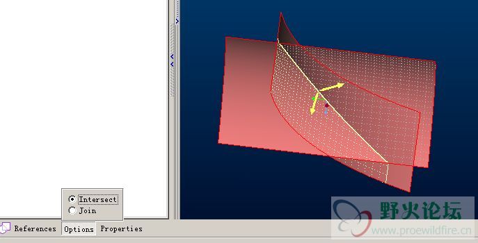

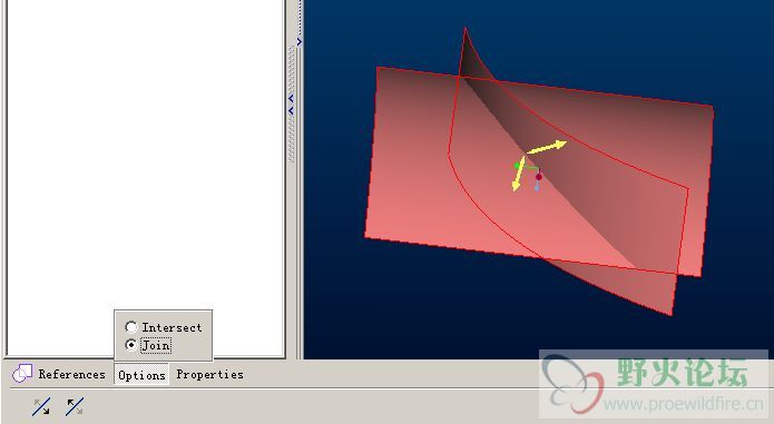

发表于 2009-3-24 22:32 | 显示全部楼层
那说明你还没有认真看,还没有领悟其中的不同之处
能连接的一定可以用相交,但能相交的不一定可以用连接
相交带有修剪的特性,面连接没有,连接只有在两个曲面共边时才可以用,只说这么多,更多的自己去体会
给你两个图,分别用了相交和连接.但是连接合并时失败
