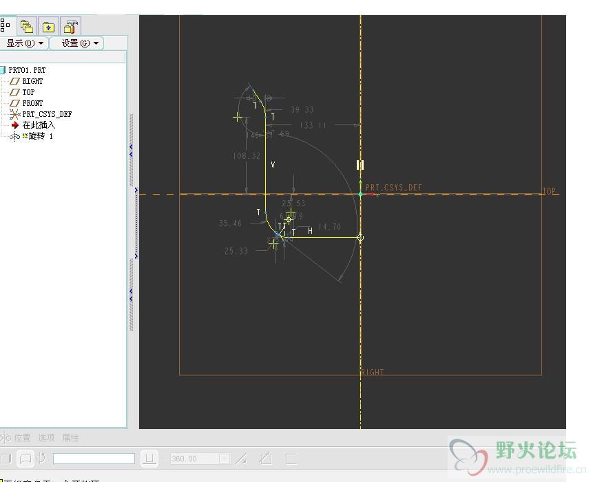

为什么使用曲面进行旋转还需要封闭剖面?请高手进行解说下..谢谢了       我把下面的小线段删除了可以旋转了,谢谢野火老大

发表于 2009-3-22 10:02 | 显示全部楼层
回复 楼主 663232 的帖子
你是不是还没有画出中心线
249
427
发表于 2009-3-22 11:05 | 显示全部楼层
楼主是不是没点曲面,默认旋转的是实体??
曲面是不要封闭的!只有实体才会!
如图前面的是实体
后面的才是曲面!

发表于 2009-3-22 14:29 | 显示全部楼层
你把你最下面那条水平直线左边 往下的那小段线删除
66
106
 楼主| 发表于 2009-3-22 18:51 | 显示全部楼层
老大,我把下面的那小段线段给删除了,可以旋转,谢谢了,不过我想知道这是为什么?删除了也是不封闭的剖面,不删除也是不封闭的,怎么2者的结果都不一样
249
427
发表于 2009-3-22 21:34 | 显示全部楼层
产生交叉了,就旋转不了哦!
