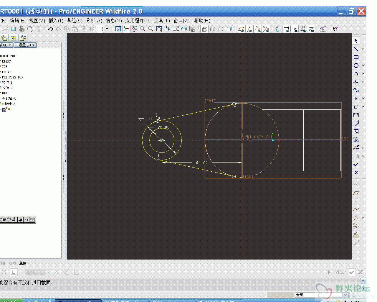

在草绘的时候老是提醒截面不完整,重新画了好几次也是不行。请各位大虾指导下啊

D32直径右边圆弧去掉,大最圆左边圆弧画了就闭合了,试下行不行

都是构造线怎么可能完整

把32的圆切掉一半...那二条直线连接起来就OK了

proe里面有些命令的草绘必须是闭合曲面。
也就是说要头尾相连,形成一个封闭的环。这就是易个完整截面。

把小圆去掉,把大圆的左面去掉

这个草图都没有形成闭合的 肯定是不行的
