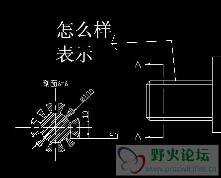

[已解决] 花键怎么表示说明!

发表于 2008-2-24 08:41 | 显示全部楼层
用注释表示就可以了吧!

 楼主| 发表于 2008-2-24 10:24 | 显示全部楼层
怎么表示呀!用一些什么符号和字母!谢谢!请赐教!(在没有这个剖面图但知道尺寸的的情况下)!

发表于 2008-2-24 12:35 | 显示全部楼层
如图,其实在手册里都可以查到

 楼主| 发表于 2008-2-24 15:26 | 显示全部楼层
这些字母都代表什么呀!

发表于 2008-2-24 15:36 | 显示全部楼层
EXT 外花键,30齿,模数 2.5,压力角30度,6e 是精度
