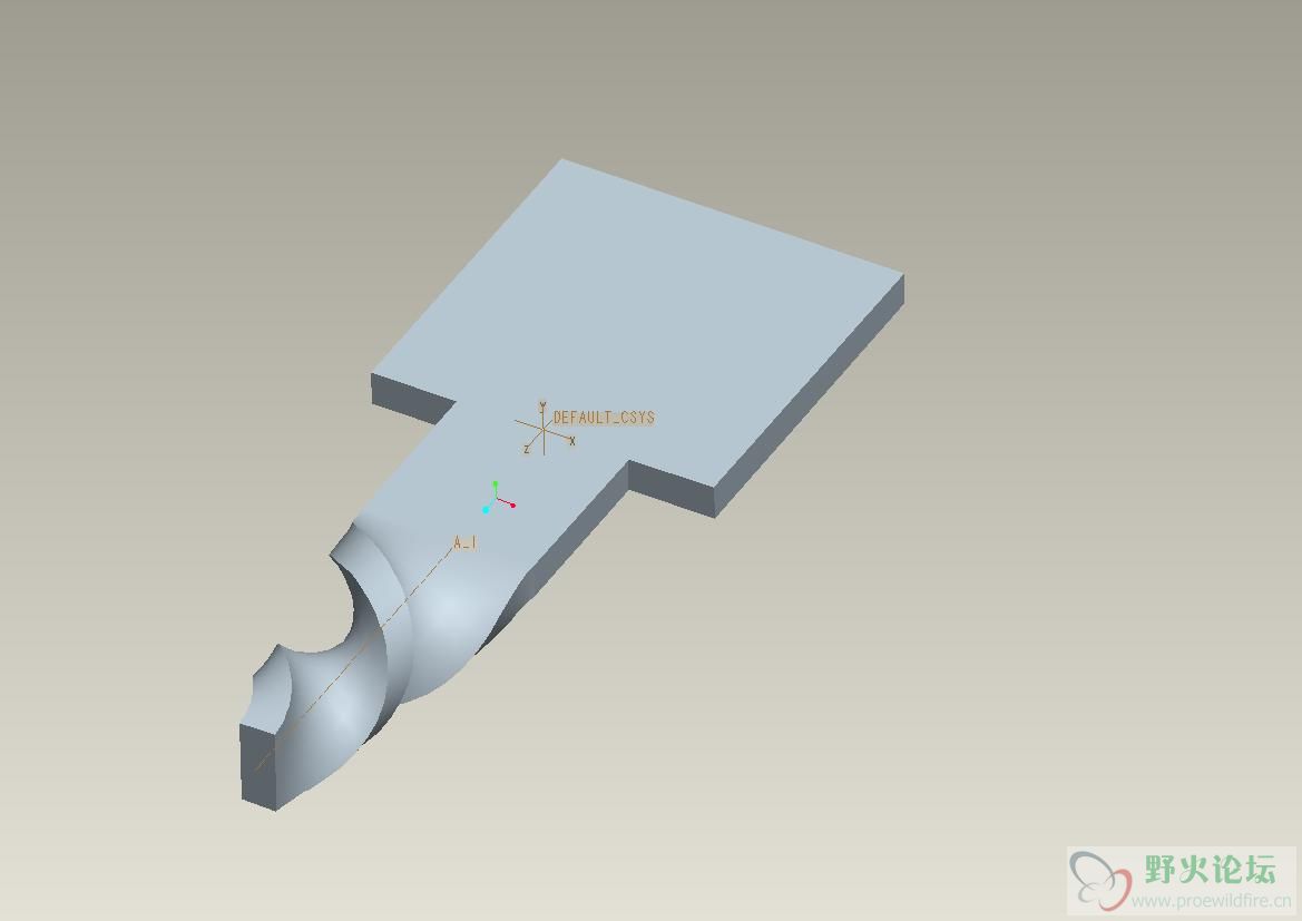

请教,如何创建扭转壁(如图)。。。。。

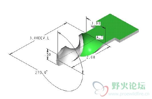

在钣金模块里面,点一个附着边,插入扭转壁,然后根据扭转壁的提示一步一步就做好了,很简单的!
342
450
发表于 2009-3-21 21:19 | 显示全部楼层
发张照片给你看!

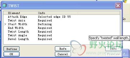

扭转的各个参数具体怎么定义的,输入了几组参数都不能成功。。
谢谢!!
 楼主| 发表于 2009-3-23 14:35 | 显示全部楼层
OK 已经搞掂了。原来是Twist Axis选错了。。
